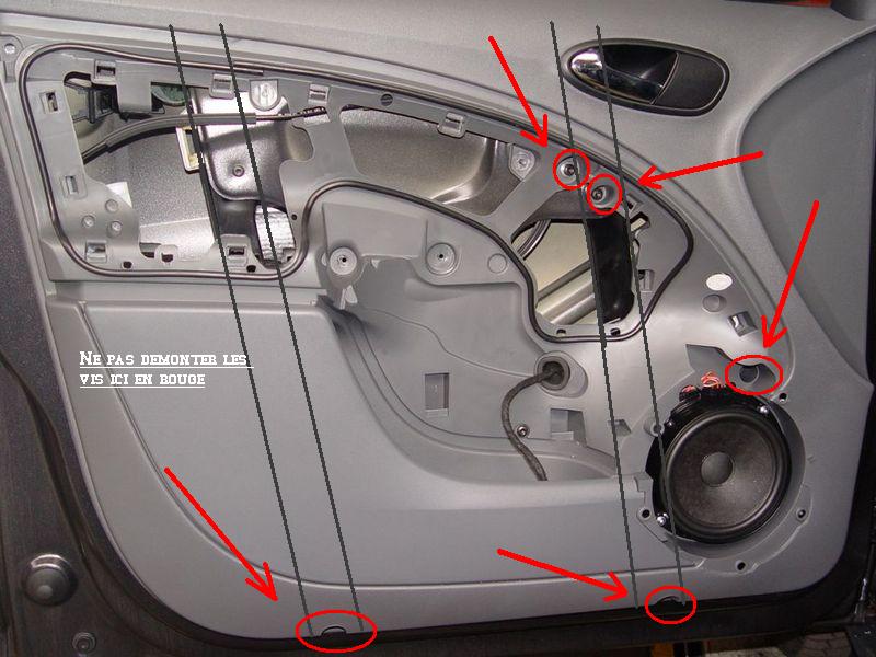

Démontage panneau avant (là c'est une Leon, mais le principe est le même, le mécanisme de vitre tient avec le panneau)
http://www.no1wok.co.uk/cupra/dpf.pdf
Démontage panneau arrière(idem)
http://www.no1wok.co.uk/cupra/rdp.pdf
Ici les vis pour la BMB (image issue de Autotitre)

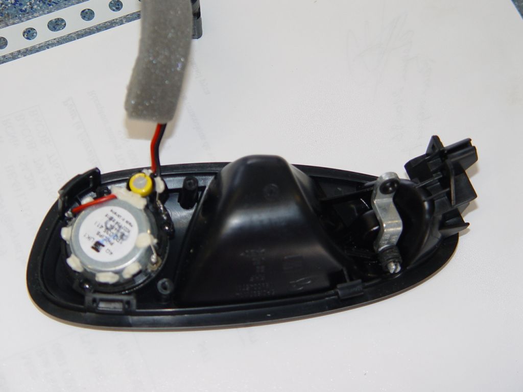

Les tweeters (image issue de Autotitre)
