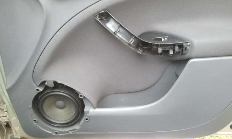

1.       Démonter uniquement la face avant de la portière pour accéder aux premiers éléments. J'ai donc démonté uniquement la poignée, la protection de l'enceinte et enfin le panneau en tissu (entouré en blanc sur la photo).
Outil : Un tournevis plat petit et un grand, et un tournevis torx.
Démonter la poignée. Attention, j'ai cassé un clip (sans incident pour le remontage). Wink
Démonter le panneau avant. 2 vis avec tournevis torx.
Retirer la connexion de la commande de lève – vitre.
Tirer pour sortir le panneau avant.
