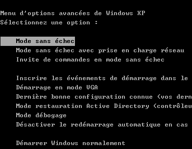

donc dans un premier temps tu démarres le pc et tu appuies sur F8 sans arrêt de manière à obtenir ça :
Une fois que tu as cet écran tu sélectionnes : Dernière bonne configuration connu et tu continues jusqu'à démarré windows.
Si ça ne marche pas, alors tu refais F8 et tu sélectionnes mode sans echec
Si ça ne marche pas alors là tu as un vraiment un soucis lol! là c'est restauration (c'est celui que je t'ai réparé cet été ?) tu dois avoir l'image sur un disque de secours avec un cd de boot pour ré-installation, par contre tes données sont sécurisées ?
si oui tu lanceras le restore, mais c'est la dernière étape, commence par le F8 Wink
