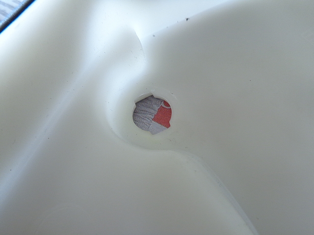

J'ai démonté la partie plastique blanche qui renferme le moteur...l'ayant séparée, je l'ai fixé à la porte, et me voici enfin avec le panneau de porte "à part" et libre.
Je voulais en fait pouvoir remonter les rails et garder le mécanisme complet sans le panneau de porte, car je suis à la recherche de la véritable origine du bruit.

Je vous posterai des photos demain, notamment de la fameuse pièce en plastique blanc qui relie le panneau de porte au système de fermeture de la porte.

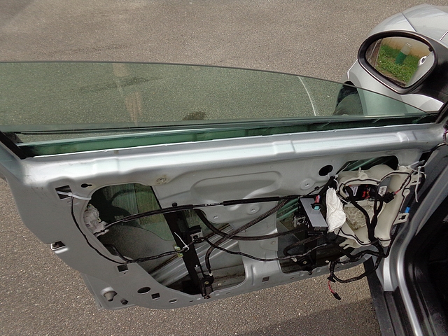

Ensuite les photos de là où j'en suis :
Le panneau de porte est enlevé, vous voyez les fameux rails avec les cables et le mécanisme complet qui était fixé au panneau de porte lui-même, une réussite de concepteur !

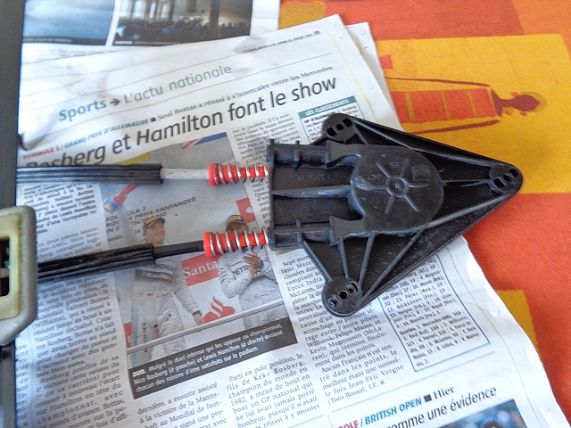

Bref, je souhaitais garder le mécanisme complet sans le panneau pour pouvoir vraiment trouver l'origine de ce bruit.
Une photo de plus près :

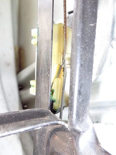

J'ai donc fait plusieurs tests de remontées, puisque chez moi le bruit commence à la moitié de la remonté, pour continuer jusqu'en butée haute.
Je constate donc le bruit et je décide d'y aller un par un, je retire les lèche-vitres, et recommence :
Et là donc toujours la même chose, toujours le même bruit, je peux donc éliminer les lèche-vitres.
Pour moi, en tout cas, dans mon cas, le problème vient des rails et des supports de vitres :

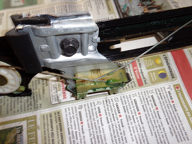

Au début j'avais graissé comme cela, car je n'avais pas encore démonté la dernière partie du panneau donc j'avais glissé comme ça un gros paquet de graisse que j'avais grossièrement tenté d'étaler avec les doigts dans les recoins de chaque rail.
Donc comme je ne constatait pas d'amélioration j'ai tout ouvert et nous en sommes là.

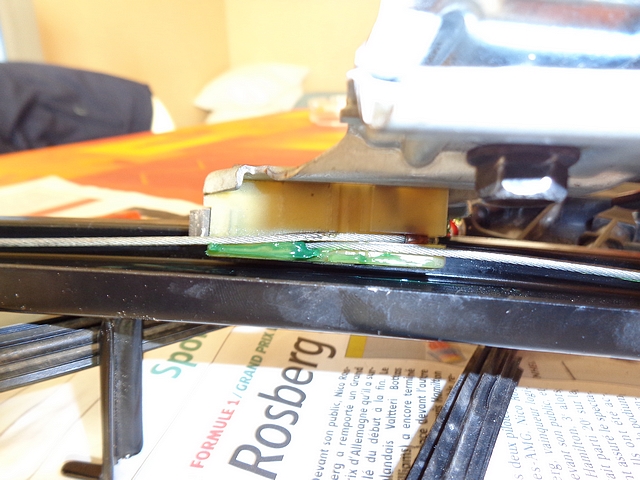

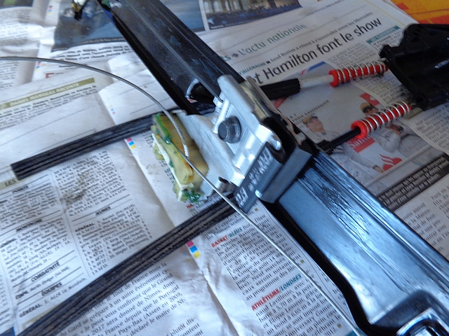

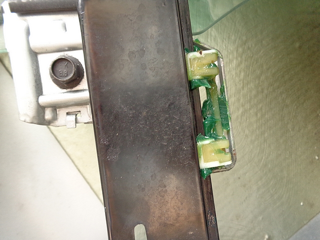

Voici des détails des rails et des supports de vitre :
Comme vous pouvez le voir, avant le démontage du panneau, je n'avais pas accès à la partie la plus importante en contact avec les rails.
J'ai donc depuis remis de la graisse entre les supports et les rails, mais vitre démontée, pour pouvoir aller sur la face cachée des rails.
J'en ai profité pour nettoyer rapidement les caoutchoucs qui pincent la vitre:
Ma conclusion pour l'instant : ce sont bien les supports qui "agrippent" les rails et provoquent ce bruit.
Après ce dernier re-graissage derrière les rails le bruit à disparu à 99%, il ne subsiste plus que lors de la rentrée de la vitre dans le joint du haut, le dernier centimètre.

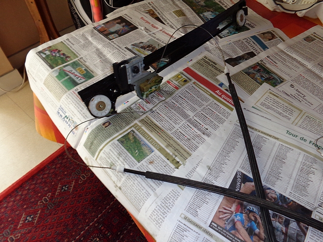

Message par Sylvéris le Dim 27 Juil - 21:28
Salut à tous,
Alors j'ai bien fait des recherches mais il est impossible d'acheter seuls, du moins pour l'instant, ou les supports de vitre complets, ou les patins en plastique blanc.

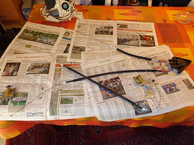

Donc j'ai retiré tout le système pour tout nettoyer, tout dégraisser surtout.
Me voici avec mon système :

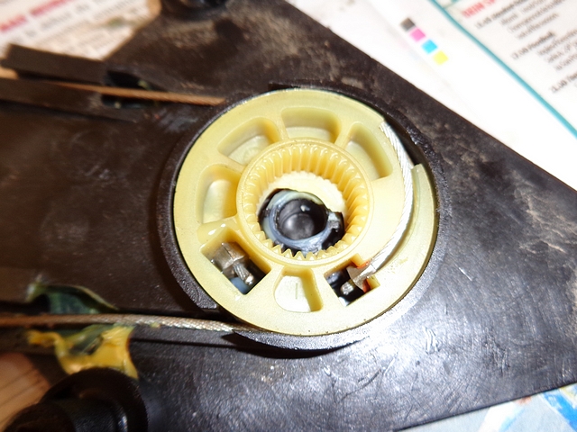

3 vis tiennent l'ensemble moteur/calculateur à la poulie du système de cables. Le tout prend en sandwich le grand support blanc qui va ensuite sur le panneau.
Le système de poulie principale autour de laquelle s'enroulent les cables :
Des détails :
Le bloc avec le moteur ( il sera démonté plus tard entièrement ) :
Pour démonter les cables, il faut s'aider des encoches dans les poulies :

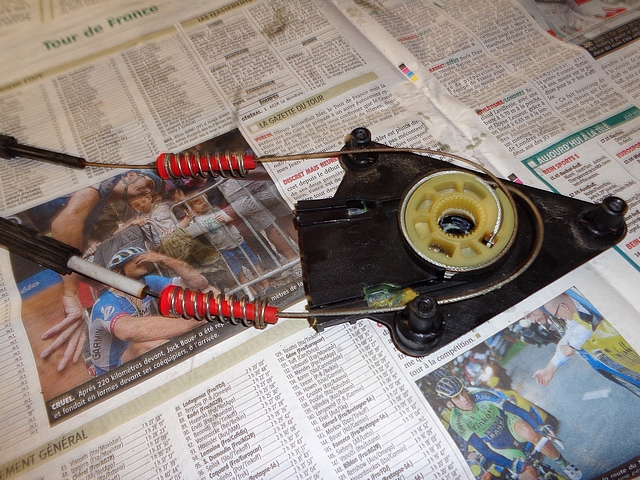

Les supports sortent des rails en les basculant, en les faisant pivoter. Ensuite on se retrouve avec les cables comme ça :
Petite photo pour se rappeler quelle gaine va où ? De la blanche et de la noire ? :
La façon dont on place les cables avant de remonter quand on aura des cables neufs ( du nouveau depuis les photos... au moment où j'écris...) :
Ensuite la poulie principale :
Il faudra une technique pourtant simple pour remettre les cables, qui consiste à d'abord enrouler un cable complet pour venir le dérouler, en enroulant le deuxième...
Comme je ne veux aucun point dur, et tout re graisser à ma convenance, j'ai aussi démonter le moteur et sa vis sans fin, ainsi que le mécanisme en plastique bleu :
Soulever le couvercle :
Alors puisque j'avais de cette graisse graphite noire sur les mains, je n'ai pas fait de photo des deux parties bleus séparées. Entre les deux, il y a 3 paires "d'oreilles de Mickey", en caoutchouc.
Elles servent à amortir le système dans les butées hautes et basses. On trouve le même principe dans certaines jantes de motos...
Là, c'est le fameux clip qu'il faut arriver à sortir pour séparer les deux parties :
Une fois le moteur remonté au propre avec de la bonne graisse, j'ai décidé de traiter certains plastiques au Polytrol :
Je me suis surtout attaqué à la poulie principale :
Et aux fameux patins en plastique blanc :
Cette après-midi je dégraissait les rails et poulies libres, tout allait bien...
Ensuite je me suis attaqué aux cables, et là j'en trouve un dont un brin commence à "piquer", il est cassé !
Toute une partie était "saine", l'autre toute pleine de rouille.
Donc, avant de mettre la main à la poche pour un système complet alors que tout le mien est en bon état, à part les cables, je vais aller chercher des cables seuls, ainsi que des serre-cables q'uon utilise en modélisme et je ferai un test. Je sais qu'il faut souder les serre-cables, ce que je ferai, il y a une petite reprise à faire au dremel, pour que ceux-ci glissent parfaitement dans les logements des arrêts sertis d'origine.
Cela peut paraître bricolé, je ne sais pas si les serrre-cables soudés seront aussi résistants que les arrêts sertis... mais ayant la porte démontée depuis déjà des jours je ne suis pas à cela près d'essayer.
Pour infos, les cables sont en 1,45mm, et il existe du 1,5mm pour VTT un peu partout.
Donc demain test de "fabrication" de mes propres cables, et remontage pour essais...
Bye !

Donc demain, je vais retourner chercher le pot de décapant, et je vais tester cette petite brasure (40% argent).
Ah oui, j'ai totalement oublié l'étain, même s'il prend sur le cable, j'y ai réfléchi, il ne tiendra jamais le coup sur la durée.

Message par Sylvéris le Lun 4 Aoû - 16:23
Salut à tous,
Alors après avoir fait le tour des gens que je connais, personne n'a de chalumeau ou de lampe à souder plus puissante que moi, ou alors fermé tout le mois d'août.
Bref, après de longs jours de réflexion, je me dis que le bruit ne venait pas des câbles. J'ai relu un peu tous les posts ici concernant les vitres qui grincent, et le post d'un utilisateur qui avait changé ses câbles qui finissait par : "mais ça grince encore !".
Il est vrai que cela me faisait un peu dépit de remplacer un système complet dans la mesure ou seul un patin ou autre aurait pu être en cause. Mais comme j'ai constaté qu'un câble était abimé...
Quoi qu'il en soit, passage chez VW pour 115€ le système complet.
Ce n'est pas tant une raison d'argent, mais plus de savoir vraiment d'où venait ce bruit.
J'avais bien traité mes patins blancs, mais en y réfléchissant la graisse que j'avais mis la première fois, même déposée grossièrement, aurait du faire son travail, du moins un minimum.
Or j'avais constaté une amélioration, mais à force de jouer avec la vitre, le bruit revenait finalement.
On voyait bien des traces sur les rails, avec des endroits sans peinture à force, donc... j'ai "lâché l'affaire" et me voilà avec un système complet VW neuf.
Je m'en vais le monter avec la vitre, pour constater l'histoire du bruit, je remonterai le panneau mercredi, je vous ferai donc les photos du remontage.
VW 1 - Sylvéris 0 - balle au centre ! Et il restera le côté droit à faire un jour !

Message par Sylvéris le Lun 4 Aoû - 19:02
Salut à tous,
Papyves, quoi qu'il en soit, je pense que je ne sais pas braser, je n'ai jamais pratiqué  Laughing  !
Le système est monté, plus de bruit. J'ai nettoyé tous mes lèche-vitres à fond avant de remonter. Donc pas besoin de les changer.
Donc chez moi, le bruit venait du frottement patins/rails, et quand bien même je mettais de la graisse, le bruit revenait petit à petit.
Voilà, je monterai le panneau demain. A savoir si je vais aller chercher un embout zxn pour le système de serrure ? Comme je n'ai pas cassé la fameuse pièce blanche, donc je vais regardé comment cela "travaille" au remontage, si possible sans la casser.
Et donc je confirme bien qu'il faut enlever la vitre, et déposer les rails dans la porte, pour le remontage du panneau.
Ensuite on remet les rails qui étaient restés dans la porte, puis la vitre...
Détails en photo demain.
