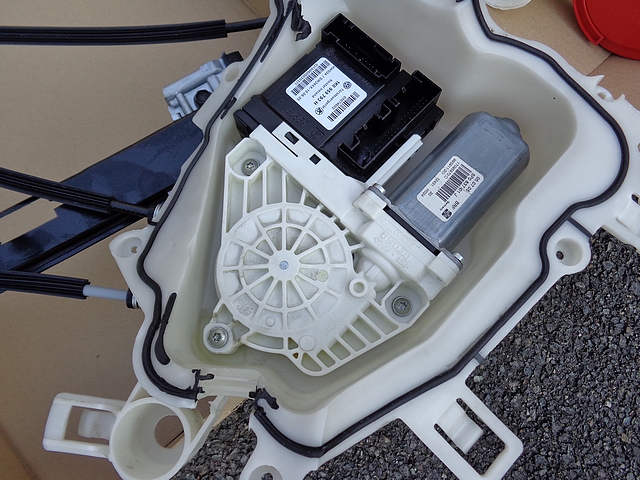

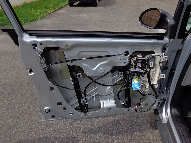

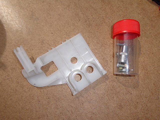

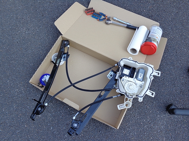

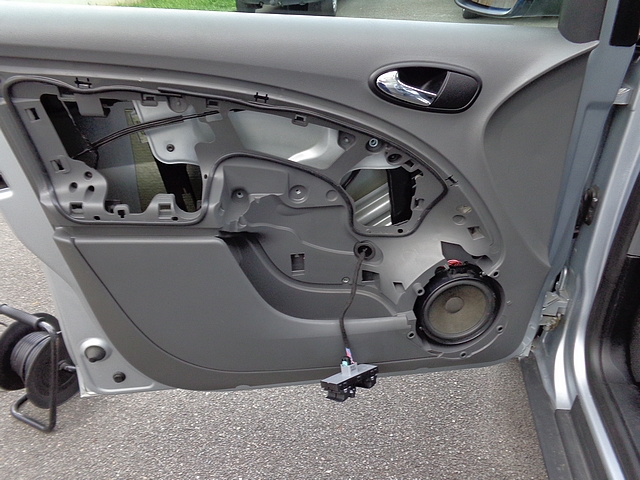

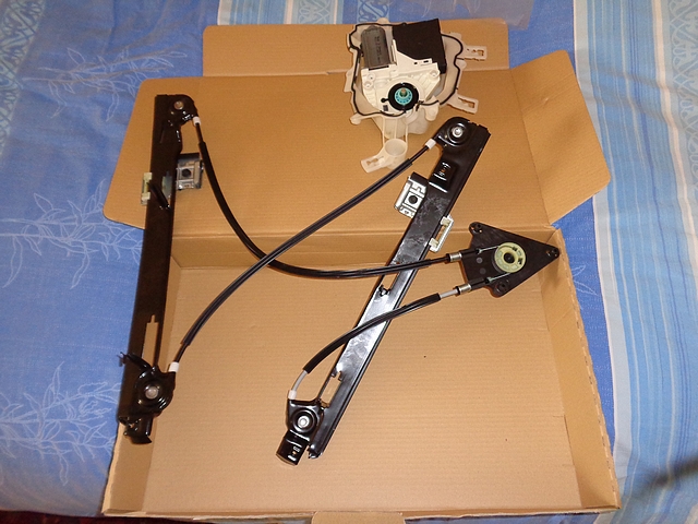

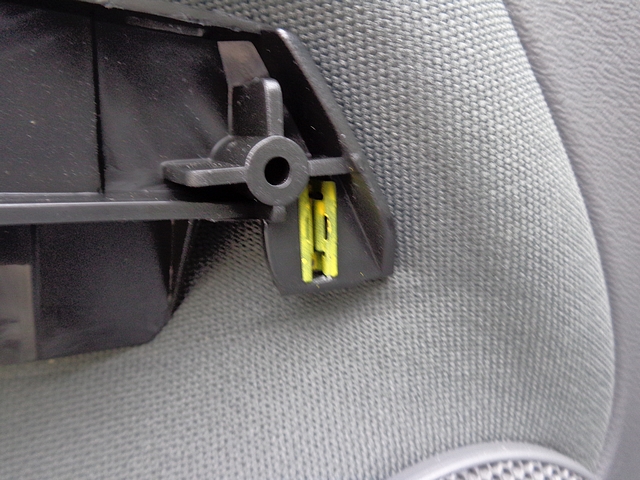

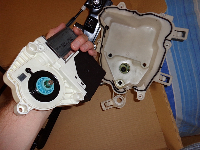

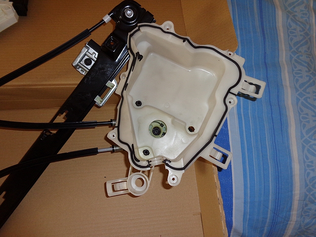

Salut à tous,
Comme je l'ai expliqué dans un autre post je n'ai pas eu le temps de finir ce tuto de remontage, donc je vous laisse les photos prises brutes sans commentaire, si vous avez des questions, j'y répondrai volontiers.
Il me manque plein de photos que j'ai malheureusement oublié de prendre, le rétroviseur en détail, le remontage avec le panneau attaché et la vitre scotchée...
Sachez que mon problème est réglé puisque le bruit ne survenait qu'en période estivale, j'ai maintenant assez de recul pour dire que le changement des rails et glissières a résolu le problème.
En effet, je constate depuis peu, que le phénomène recommence du côté droit, qu'il me reste donc à faire également cet été si tout va bien, là pour l'occasion je pourrait refaire les photos manquantes.
Voici donc les photos du remontage des rails complet neufs volkswagen, les parties en démontage étant au début ce post :
Bye !

Merci pour les détails photos.
En 2013 côté conducteur j'ai changé les rails, câbles et joints en gardant la motorisation, le tout pour 150€ chez SEAT. Les câbles avaient rouillés et se sont mis en pelote, bloquant carrément la vitre; le grincement était dû aux câbles qui se coinçaient et glissaient mal. Il faut changer aussi les joints en commençant par celui de l'intérieur...
Voilà mes commentaires pour aider un bricoleur !
