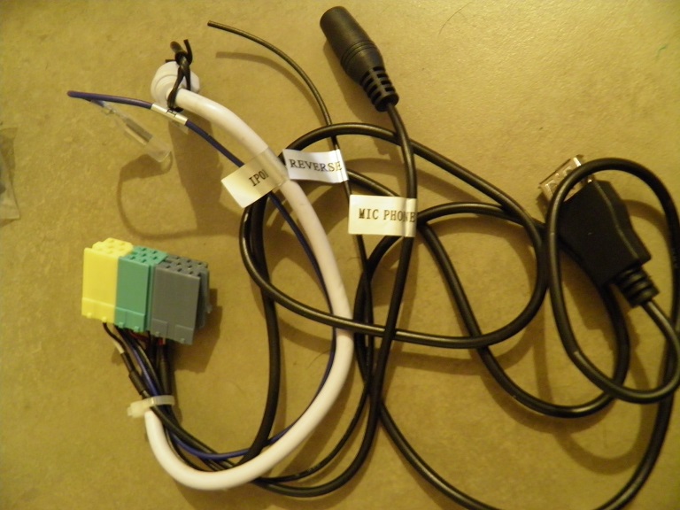

Message par oniff le Jeu 9 Jan - 21:05
Merci Wink
Voici les photos, j'ai pris tout ce qui a:
Celle-ci je met le lien, je l'ai laisser en grand format. C'est le plan sur le poste:

Message par Lucaralf le Ven 10 Jan - 8:18
Rien de bien sorcier Smile
c'est du Plug and Play Wink
Tu as le faisceau principal qui se plug au cul du poste (4ème photo) à l'autre bout la connectique de ton GC Wink
l'antenne GPS se visse en haut à droite, l'antenne je te conseil de la mettre sous le montant de parebrise coté droit en passant le câble derrière la boîte à gants
le câble antenne et bien tu branches le câble du GC dessus et l'autre bout dans le poste, après les auxiliaires en fonction de tes besoins Smile
